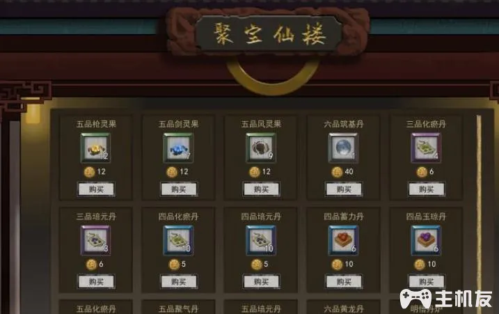

刚刚说过,开局的时候,最高的功法资质会决定你开局用什么功法,这个看天意了,只要能过武罗就行,之后就是马上加入剑宗啦,这个也需要运气,因为宗派的组合是随机的,最完美的剑修宗门就是剑风双修的宗门,看宗门主修哪个,可以看入门条件,主修的功法都会体现在入门条件上,比如要求剑法资质多少,我这个档就比较幸运,宗门是剑风枪3修,省了好多事,可以看到下面的聚宝阁,剑果子和风果子都有,初期就刷果子,把剑和风资质吃到能学技能,这里注意,剑的资质一定要比风高,具体为什么,后面会说。

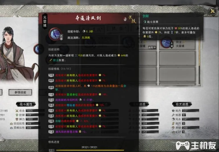

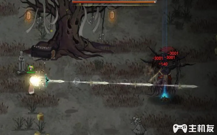

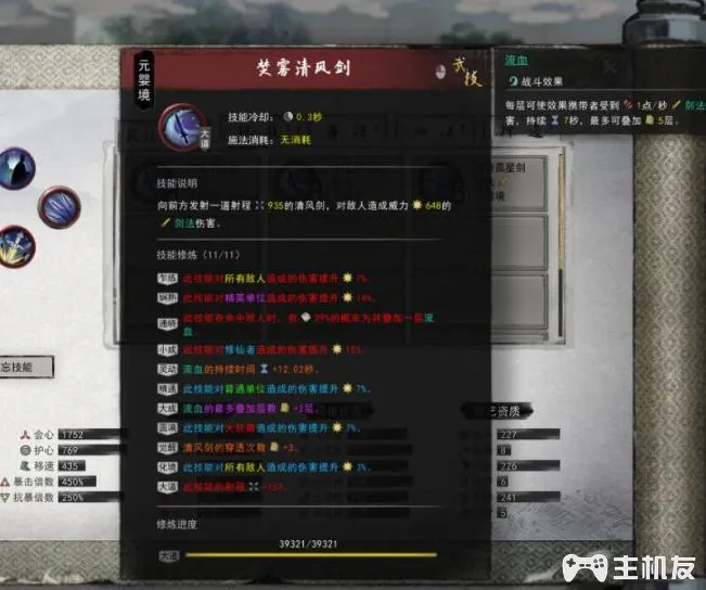

通过吃果子,我们资质上来后就可以学习剑修的技能了,作为剑修,我们要充分发挥自己的长处,就是手长,我们能打别人,别人不能打我们,那么首选的武技就是清风剑,初期攻击距离就很长,能让我们远远的放风筝,而属性需要用带剑斩的属性,这个是为了配合绝技使用,后面会说。

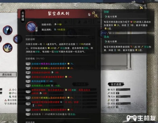

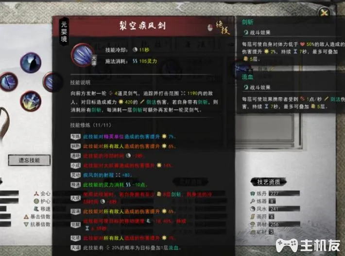

下面说绝技,绝技初期最好的就是疾风剑(剑斩属性),我这边没有早期功法的截图了,上一个元婴期的疾风剑。
可以看到技能描述每有一层剑斩,多发射一轮剑气,这里要特别注意,是一轮,不是一道,刚开始我以为是一道,而初始的清风剑能提供3-4层左右的剑斩,当时还没感觉太强,但实际是1轮,就是技能描述的,一轮如果有4到剑气,那么如果你有4层剑斩,一共就是多发16道剑气,输出非常高,而如果没有碰到好的疾风剑,那么绝影剑也可以考虑,比较省事,一次发好多道剑气,虽然上线没有疾风剑高,到省事,不用去攒剑斩层数了。

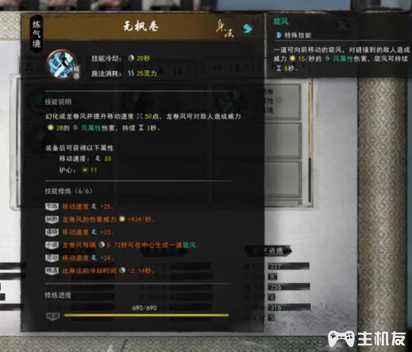

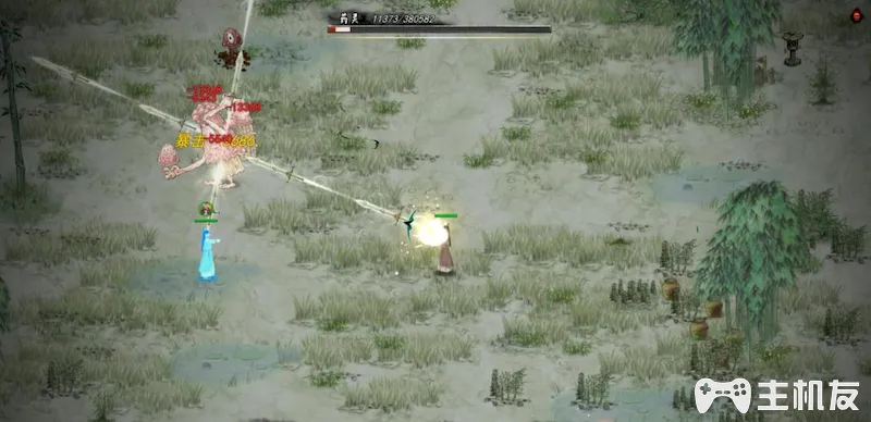

说了武技和绝技,之后比较重要的就是身法了,作为一个飘逸(脆皮)的剑修,身法就一个作用,让我们不死,而如果还能给我们点AOE伤害就完美了,毕竟前期点小怪,一个个的点好烦,而风身法提供了完美的效果,看下面的截图。
风身法俗称血条消失术,用了之后整个人变成龙卷风,是不会受到伤害的,也就是无敌,而且还可以发技能,完美实现了只能我打你,不能你打我,而且大家看上面截图,关键词条有龙卷风伤害增加,和冷却减少,有旋风是更好的了,加伤害,没有也没问题,主要就是加伤害和减冷却,必有。这本功法我从练气期一直用到毕业,一劳永逸,在技能搭配上,剑修的内功会有很多增加身法持续时间和减少冷却的功法,通过合理的技能搭配,到最后可以实现无CD,一直使用风身法,一直无敌,当然前期做不到就是了,但是一般来说增加身法时间,永远10秒以上的无敌时间是可以做到的,基本保障了前期的生存。

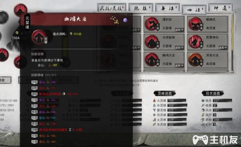

1.增加持续时间靠心法和减少冷却时间靠心法,如下图:
减近50%的冷却时间和加近9秒的持续时间,这个就是极品了,可以一直用。
武技推荐弧形剑,频率块,需要有加流血层数的词条,减CD的词条,这样可以保证短时间内把流血刷满,只有弧形剑不准的问题,可以忽略,因为我们一直无敌,我们贴脸放武技,不怕打不准。

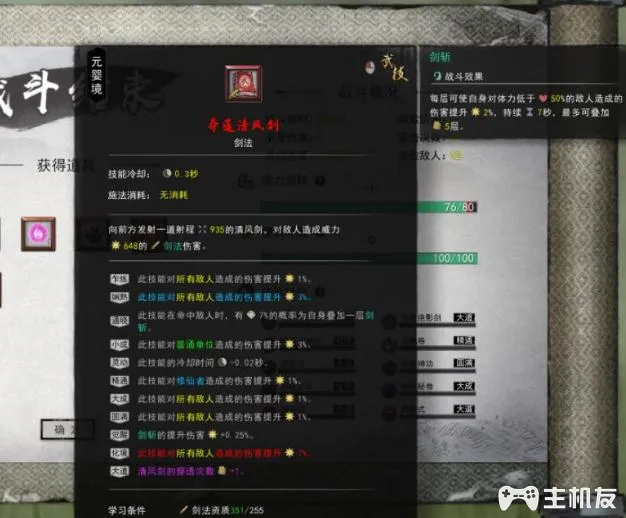

除了风剑流之外还有通过急速平A实现超高输出的流派,这个流派需要配合逆天改命武法入门,但由于我一直没刷到过,没实际玩过,就不深说了。下面要说的是目前版本最BUG的功法搭配(应该是BUG导致,随时可能被修复),需要特殊功法,可遇不可求,简单给大家说下,就是分身平A流!机缘之下我获得一本极品的清风剑
5个加所有人伤害的词条,从来没见过,目前这个游戏,同一个词条,相互叠加,伤害会成指数增长,对比两我现在两本清风剑的词条,尽量刷满词条后的属性如下
可以看到基础攻击是一样的,看词条,好像伤害也不会差太多,但实际上伤害差的非常多。

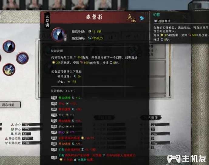

有5个加所有人伤害的剑法,伤害3000,另一个只有1063!测试的时候其他所有功法都没变化,只更换了剑法,下面更可怕的来了,水系的分身是多出来一个幻影,这个幻影除了分成还有其他左右吗?答案是有!分身会继承你自身的词条属性!也就是说我有一个分身再场,我就又多了5个对所有人增加伤害的词条!如果有有2个分身,就多了10个!给大家看看开一个分身的时候的伤害。
